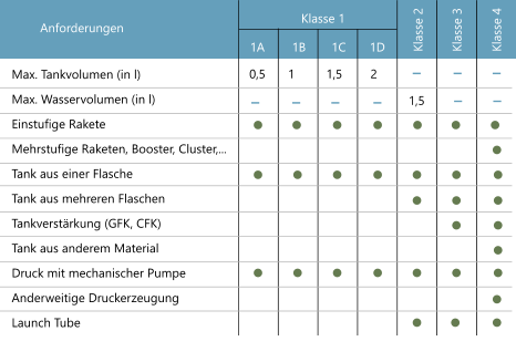

Beitrag 7638538 [Alter Beitrag26. Juli 2016 um 15:17]
Hallo an Alle,
erstmal: Sehr gute Idee mit der Tabelle, Marcel. Ich habe diese strukturtechnisch noch einmal überarbeitet, und in das nächste Konzept mit eingebunden. Außerdem habe ich ein Detail abgeändert. Der Kompromiss in der Tabelle ist aber gut. Deine anderen Vorschläge habe ich ebenso umgesetzt.
Bezüglich der umstrukturierten Klasse 2: Alle Starts der alten Klassen mit laminierten Tanks fallen automatisch in Klasse 3. Aus Gründen der Einfachheit würde ich daher auch in Klasse 2 & 3 eine Launchtube erlauben. So wäre das Problem gelöst. smile Ich persönlich wäre eigentlich auch lediglich für ein Verbot einer Launchtube in der Klasse 1. Warum die Verwendung einer Lauchtube in den anderen Klassen verbieten? Sie bringt Sicherheit (gerader Start), ist einfach zu bauen (kein Hindernis für Anfänger) und zudem wäre ein Verbot kompliziert zu verwalten (da sie früher erlaubt war).
Außerdem habe ich noch ein wichtiges Argument für die Verwendung einer Onboard-Kamera.

Beitrag 7638547 [Alter Beitrag26. Juli 2016 um 19:44]
@Julian:
Da ist es Dir also gelungen, anscheinend Totgeglaubte wieder zum Leben zu erwecken:
Eine Onboard-Kamera, die den Film aus Sicht der Rakete filmt ist bei den Klassen 2.3 und 4 ebenso erforderlich
Nein! Die Aufnahme einer Onboard-Kamera beweist gar nichts, außer dass eine Rakete geflogen ist und ein Fallschirm herauskam. Das kann die Flugkurve eines Höhenmessers viel besser zeigen!
Auf einer Bodenaufnahme lässt sich wenig bis gar nicht abschätzen, wie hoch eine Wasserrakete geflogen ist ...
Ist auch nicht der Sinn eines vom Boden aus aufgenommenen Videos. Es soll vielmehr die gelungene Landung zeigen. Die Zeiten sollten dann auch mit der Flugkurve korrelieren.
Ein Höhenmesser ist leicht manipuliert: Einmal ein Staubsauger und eine Tüte, fertig
Bitte mach das mal vor und stelle die Flugkurve zur Begutachtung hier rein.
Verwendung einer Lauchtube ... wäre ein Verbot kompliziert zu verwalten (da sie früher erlaubt war)
Das Argument verstehe ich nicht.
@Alle:
Ich glaube, in der Tabelle fehlt noch ein Kreuz bzw. Punkt: Druckaufbau mit Kompressor oder Pumpe sollte auch in Klasse 3 möglich sein.
Dieses Regelwerk stimmt zu weiten Teilen mit dem Regelwerk der WRA2 (Water Rocket Achievement World Record Association) überein
besser:
"Dieses Regelwerk ist in Teilen an das Regelwerk der WRA2 (Water Rocket Achievement World Record Association) angelehnt"
Ich wiederhole mich: "Ich schlage vor, dass wir uns erst einmal im Grundsatz einigen, bevor en Detail die Feinheiten der Regeln aufgeschrieben werden."

Beitrag 7638548 [Alter Beitrag26. Juli 2016 um 20:44]
Da ist es Dir also gelungen, anscheinend Totgeglaubte wieder zum Leben zu erwecken.
Hallo Achim,
freut mich erstmal, Deinen Auferstehungsglauben gestärkt zu haben. Da wir das geklärt haben, können wir ja optimistisch in die Zukunft (hoffentlich mit einem guten Regelwerk) schauen.
Dein Einwand mit der Flugkurve ist berechtigt, ich hatte in dem Moment nicht mehr auf dem Schirm, dass andere Höhenmesser kategorisch ausgeschlossen wurden.
Nachdem dies geklärt wäre, versuche ich nun eben einmal das Argument, ein Launchtube-Verbot wäre schwer zu verwalten, noch genauer auszuführen - am besten mit Deinem eigenen Zitat:
Wir sollten dann in der veröffentlichten "ewigen Bestenliste" - wenn wir die denn zustande bringen - eine Anmerkung machen, ab welchem Zeitpunkt die Bedingungen 'unlaminiert' und 'ohne Launchtube' in der auf max. 1,5 Liter Wasser reglementierten Klasse 2 eingeführt wurden.
Wäre es nicht wesentlich einfacher und für jeden verständlicher, eine Launchtube einfach zu erlauben? Die Rekorde der alten Klasse, welche mit GFK erreicht wurden, würden dann einfach in Klasse 3 zählen, die Rekorde ohne GFK in Klasse 2. Ein Datum ab dem sich Regeln in einer gewissen Klasse ändern - das ist alles andere als trivial.
Hast Du nicht selbst zu Marcel gesagt:
Deine Tabelle finde ich gut. Sie macht das Ganze sehr übersichtlich. Ich denke, darauf sollten wir uns einigen.
Da auch wir als Team weitestgehend mit dieser Tabelle einverstanden waren, und nur noch einige Details offen sind (Launchtube, Onboard-Kamera) ist denke ich doch der Grundsatz schon lange erreicht, oder? Denn was sollen denn sonst die Details sein, als das was wir gerade besprechen?
Zu deinem Verbesserungsvorschlag bezüglich des Absatzes, der die WRA2 betrifft:
Inzwischen sind wir tatsächlich soweit von dem internationalen Regelwerk abgekommen, dass eine entsprechende Umformulierung sinnvoll sein wird. Das kommt dann in der nächsten, überarbeiteten Fassung.
Zuletzt würde ich, oder besser gesagt würden wir als Team, auch noch etwas zu bedenken geben:
Und zwar, dass das Ergebnisse der hier (gewünschten) Debatte nur dann möglichst gut sein kann, wenn alle einen professionellen, ruhigen Umgang miteinander pflegen.
Mit freundlichen Grüßen
Das Raketfued-Team

Beitrag 7638555 [Alter Beitrag26. Juli 2016 um 21:27]
Kann es sein, dass wir uns irgendwie immer wieder um die selben Punkte drehen.
@Julian:
Ich habe diese strukturtechnisch noch einmal überarbeitet ...
Das Layout gefällt mir.
... ein wichtiges Argument für die Verwendung einer Onboard-Kamera...
Ich dachte, das Thema war abgehakt.
Ich weiß ja, dass Ihr tolle Filme von Euren Flügen macht (vom Boden und auch onboard).
Der Preis von 20 € und das geringe Gewicht sind sicherlich kein Hindernis.
Aber in diesem Punkt muss ich Achim Recht geben. Das Abschätzen/Auswerten der Höhe auf Grundlage eines Onboard-Videos ist so grob, dass man es auch gleich ganz lassen kann. Es gibt mehrere Parameter, die man für eine halbwegs brauchbare Auswertung benötigt. Die wird man aber in der Praxis nicht haben (ich spreche da aus beruflicher Erfahrung).
Wer diese Videos machen möchte, der kann es ja gerne tun - deshalb optional.
Ein Höhenmesser ist leicht manipuliert: ...
Das ist höchstens ein einfacher Funktionstest, mehr nicht.
Damit kriegt man aber keine realen Flugdaten (Kurve)!
Hierbei gilt: Ein Höhenrekord der Klassen 1,2 und 3 kann (bei Übertreffen des vorherigen Rekords) ebenso in Klasse 4 gelten.
Hä, das verstehe ich jetzt nicht.
Meinst Du damit, dass ein Höhenrekord aus einer Klasse auch in den anderen Klassen gewertet wird? Wieso zerbrechen wir uns dann den Kopf über die definition der Klassen? Ich dachte immer, Rekorde werden pro Klasse aufgestellt confused
@Achim:
Punkt: Druckaufbau mit Kompressor oder Pumpe sollte auch in Klasse 3 ...
OK, spricht nichts dagegen.
@Alle:
Die Tabelle der Klassen würde ich mit auf das Formular packen.
Anhang: protokoll_3.pdf
Zur Eingliederung der alten Rekorde.
Eine Möglichkeit wäre zu sagen, alt ist alt und ab dem Datum X gelten die neuen Regeln.
Neue Rekorde kann man dann allerdings nicht direkt vergleichen. Den Rekordhaltern gegenüber ist es auch nicht fair, wenn plötzlich die Spielregeln geändert werden.
Wenn man die Rekorde, wie von Julian vorgeschlagen, in eine neue Klasse überträgt, passt es aber eigentlich auch nicht. Die Bedingungen passen nicht zusammen.
Ich denke, es gibt drei Möglichkeiten.
1. Alte Rekorde bleiben bestehen, werden aber nicht in das neue System übertragen.
2. Eine neue Klasse (z. B. 3) wird so angepasst, das die alten Rekorde übernommen werden können.
3. Es wird für die alten Rekorde eine eigene Klasse erstellt, die die alten Regeln berücksichtigt. Mann könnte z. B. bei Klasse 2 auch zwei Untergruppen machen. 2A neue Regel, 2B die alten Regeln.
... ob wir mit diesen Klassen irgendwann fertig sind roll eyes (sarcastic)
... und gibt es eigentlich noch andere WARA-Flieger, die der ganze Kram hier interessiert?
Grüße aus dem aktuell absolut windstillen Kiel ..... wo sind eigentlich meine Raketen fg
Marcel

Beitrag 7638557 [Alter Beitrag26. Juli 2016 um 22:03]
Hallo Marcel,
ja das mit der Onboard-Kamera haben wir eingesehen, ist tatsächlich nicht unbedingt erforderlich. smile
Bezüglich der Klassen:
Eine einstufige Rakete mit Glasfaser kann höher fliegen als eine "unbeschränkte" Rakete z.B. eine zweistufige Rakete. Aus diesem Grund war meine Idee, in die unbeschränkte Klasse die anderen Klassen mit aufzunehmen, damit wir praktisch eine "Ultimativklasse" haben. Klar kann man das auch anders lösen...ich weiß auch nicht, was da sinnvoller wäre.
Ja, mit den Klassen sind wir anscheinend doch noch nicht ganz durch, es gibt da in der Tat Probleme beim Übernehmen der alten Rekorde. Ich versuche mir da mal nochmal was zu überlegen, was nicht zu kompliziert ist.
Achja noch einen Vorschlag: Dein neues Protokoll sieht gut aus! Nur wäre es von Vorteil, wenn die dortige Tabelle dann im Endeffekt die selbe Struktur wie im Forum hat. Aber keine Eile. wink
Julian
www.raketfuedrockets.com
Beitrag 7638558 [Alter Beitrag26. Juli 2016 um 22:38]
Hallo Julian,
den Gedanken mit der GFK verstärkten Einflaschen-Rakete hatte ich auch schon.
Aber da muss mann ja nur sagen, Klasse 2 und 3 sind Ein- oder Mehrflaschenraketen. Mit den jeweiligen Kriterien pro Klasse unterscheiden sich die Klassen dann immer noch.
Es ist doch so, dass die Klassen aufeinander aufbauen. Von Klasse zu Klasse wird mehr erlaubt. Somit ist Klasse 4 dann Deine "Ultimativklasse", richtig?
Das letzte Formular hatte ich bereits vor Deiner Layoutbearbeitung fertig.
Ein endgültiges Formular erstelle ich, wenn alle Sachen geklärt sind.
Gesendet von meinem GT-N8010 mit Tapatalk

Beitrag 7638559 [Alter Beitrag27. Juli 2016 um 16:19]
hier meine Anmerkungen zum KONZEPT 4:
Titel:
Der Titel des Threads heißt jetzt "Neuer Deutscher Rekord (290m) und Regelwerk".
-> Ich schlage vor, Rekordmeldung (290m) und Regelwerk voneinander zu trennen.
Die Bestenliste sollte ebenfalls separat geführt werden, entweder durch einen zu ernennenden WaRaler (Nachteil: nur ein und derselbe kann das) oder einen Moderator des Forums (wenn wir jemand gewinnen).
1) Gesetzliche Vorgaben:
"Der Eigentümer des Start-/Landeplatzes das Starten/Landen von Wasserraketen gestattet"
-> Ich schlage vor, das zu ändern in
"Der Eigentümer des Startplatzes das Starten von Wasserraketen gestattet"
Begründung: Raketen können durch unerwartete Ereignisse (Windböen, 'Weathercocking', usw.) fortgetragen werden. Das ist nicht immer vorhersehbar.
"Die gesetzlich zulässige Flughöhe nicht überschritten wird"
"Die durch Gesetze bzw. Verordnungen zulässige Flughöhe nicht überschritten wird"
"Vor Überschreiten der zulässigen Flughöhe eine entsprechende Aufstiegsgenehmigung vorliegt"
"bei Inanspruchnahme des kontrollierten Luftraums eine Flugverkehrsfreigabe durch die zuständige Flugverkehrskontrollstelle eingeholt wurde"
(Quelle: Maurer, Lau, Schumb: "Vorbereitung zur Fachkundeprüfung für Modellraketen", S. 64)
2) Rekordklassen:
Die aktuellen Rekorde sollten nicht im Regelwerk geführt werden, sondern in einer separaten Tabell
(Zum Rekord mit 239m müsste es dann heißen: "O Shovah")
Tabelle der Anforderungen:
-> Bei der Klasse 2 wäre der Punkt für 'Launch-Tube' bei Klasse 2 zu löschen
(siehe die Tabelle von Marcel)
4) Flug und Rekordantrag:
-> Ich schlage vor, das zu ändern in " Flug und Rekordmeldung"
4.2) Messung der Flughöhe:
"luftdruckabhängigen Höhenmesser"
-> Ich schlage vor, das zu ändern in "luftdruckbasierten Höhenmesser"
4.4) Registrierung der Flugdaten:
"Jeder Höhenrekord kann ... hier im Forum registriert werden"
-> Ich schlage vor, das zu ändern in "Ein Höhenrekord kann ... hier im Forum angemeldet werden. Sind die Unterlagen unvollständig oder bestehen berechtigte Zweifel an deren Richtigkeit, kann die Meldung abgewiesen werden."
-> Ein Foto ist nicht optional, sondern vorgeschrieben) wegen laminiert / nicht laminiert
Zu den bisherigen Rekorden:
Ich sehe das mit der Kennzeichnung früherer Rekorde als nicht so problematisch an. Da kann man es ähnlich wie WRA2 machen. Auf deren Webseite sind ja auch entsprechende Kennzeichnungen mit einem Sternchen vorgesehen für Rekorde, die vor der Formierung der WRA2 aufgestellt wurden, wie etwa die von
- Sam Mullock
- Anti Gravity Research
- Robert Youens
Rekorde sollten aber nur in einer Klasse aufgeführt werden. Der Anmeldende sollte sich daher entscheiden, für welche Klasse er seinen Rekord anmeldet.
