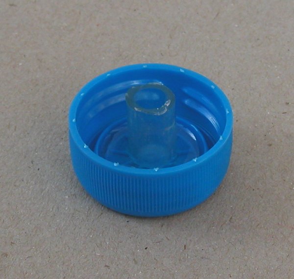

Hi@all!
Leider machen die 0,5 Liter-Flaschen ein paar Probleme -Die sind am unteren Ende seeehhr dick und lassen sich da kaum auf eine Muffe schieben geschweige denn einfädeln Für die Dichtungen habe ich Folgendes prepariert: Also ein Deckel mit einem Stück Schlauch drin (mit 2-K-Kleber geklebt (mein Gott der stinkt!!! ) ).Das ist für die Dichtung ganz oben. Unten an der Düse der 2. Stufe bohre ich halt noch ein Loch in den Deckel. Ich hoffe, dass das auch gerade wird sonst fliegt meine Rakete nur Purzelbäume!! Da wo das Rohr in die 1. Stufe geht klebe ich das wahrscheinlich auch in den Deckel, jedoch klebe ich in den Deckel noch einen Stopfen (mit Loch) aus der Chemie/ Physik: das dämpft dann die Stöße oder Belastungen und stabilisiert das Ganze... Die Rakete werde ich, wenn sie auf der Rampe steht, ein bisschen "vorpumpen", sodass schon ein kleiner Druck unter dem oberen Deckel ist, der dann bei Schubende und Schwerelosigkeit die 2. Stufe vom Rohr drückt. Am Boden wird die 2. Stufe wegen der Schwerkraft noch davon abgehalten... soweit erstmal.... viele Grüße, wolke Geändert von wolke am 07. Februar 2007 um 15:12 Je mehr Käse, desto mehr Löcher. Je mehr Löcher, desto weniger Käse. Also: Je mehr Käse, desto weniger Käse. |

Beitrag 112627
Irgendwie sehe ich nichts. Hört sich alles schön an aber mit Bilder wäre es noch besser

ich bau zurzeit eine 0.5 liter flaschen rak und mein tipp:
leg oben ein brett drauf und böller solange mit dem schwersten hammer drauf,den du finden kannst bis das mittelstück auf der muffe sitzt. was anderes geht einfach ned!

Ich benutze einen Bohrständer mit Hebel.
Also eine Muffe und ein Mittelteil werden so zusammengepresst, dass zuerst der dickere Teil drann kommt. Ich bastel mir einige dieser "Komponenten" Muffe+Mittelteil. Das Zusammenstecken von denen geht dann per Hand recht gut, da man ja nur die dünnen Enden der Mittelteile hat. Es stimmt, dass Gewicht und Volumen einer 0,5er Rak recht schlecht zueinander stehen. Meines Wissens halten sie aber auch deutlich mehr aus. 12 bar sollte damit gehen bei sauberer Verarbeitung. Grüße und erfolgreiches Basteln Scorpion_XIII t(h)rust in GARDENA |

Beitrag 112689
Also ich bin bei einer Testklebung mit 0,5l schon auf 15bar gekommen! Das mit dem Gewicht und dem Volumen stimmt wirklich! Meine 4l aus 0,5er Flaschen steigt wirklich sehr schwerfällig!
