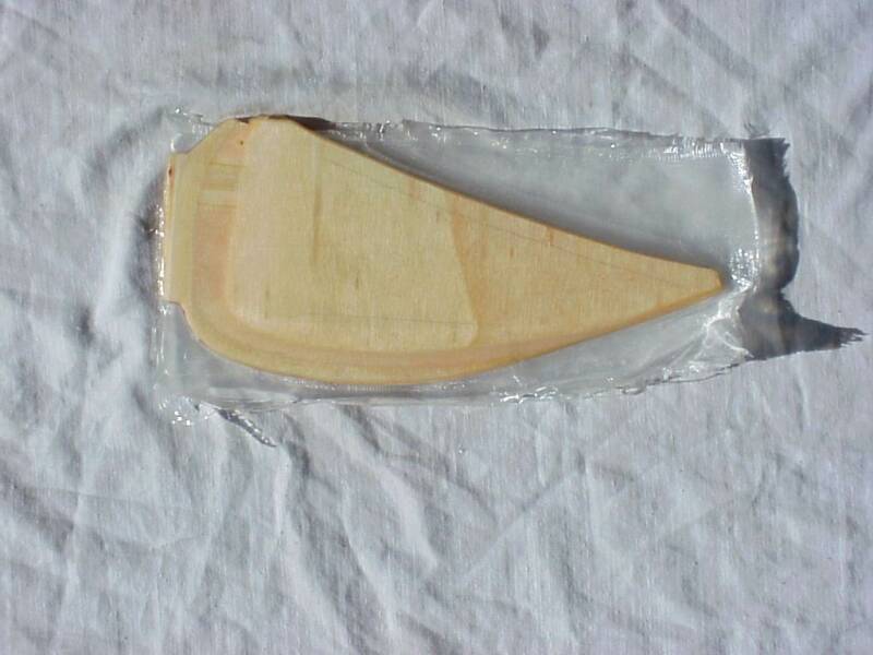

Heute habe ich den unteren Teil des Leitwerkes (hat bestimmt einen Fachausdruck) angebaut. Hier liegt das Teil noch in der Vakuumtüte.
