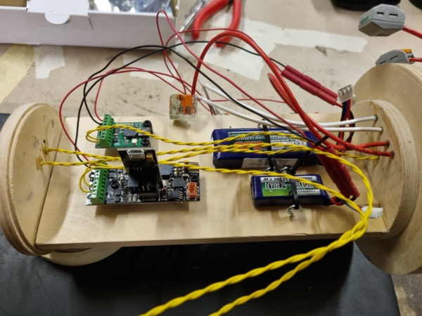

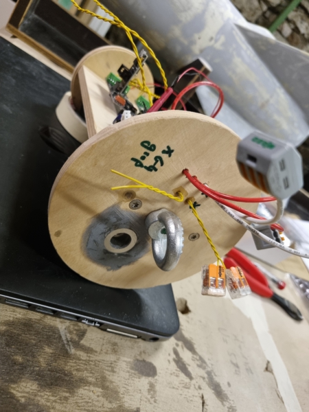

Kleine Rakete, wenig Spachtel, große Rakete viel Spachtel... Da als nächstes der Ejectiontest ansteht wird jetzt auch die Elektronik verbaut... Parallel ist die E-Bay dran, davon später ein paar Bilder. VG, Matthias.

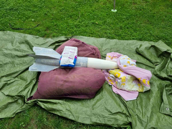

Die E-Bay ist gefüllt und der Ejectiontest bestanden...wenn auch mit ein bisschen zu viel Dampf im ersten Versuch.
Hallo Matthias, lieber ein bisschen mehr "Dampf" als zu wenig... Ich habe zur Trennung meiner Medusa-2 auch 8g SP verwendet und das war genau richtig. Aber sei froh, das bei deinem Bodenausstoßtest der Sack Gibs nicht geplatzt ist, das wäre ne Schweinerei geworden...  ! Kleiner "Klugscheißertip" noch, unbedingt die Lipos auch noch vertikal sichern, sonst kann es passieren das sie dir bei, großer Startbeschleunigung, Brennschluß oder Ausstoß einfach "durchrauschen" und dabei dann auch noch die Altimeter mit abräumen...  ! Andreas
MatthiasA
Registriert seit: Jan 2017
Wohnort: Rheinfelden
Verein: AGM e.V. / ARGOS
Beiträge: 148
Zitat: Original geschrieben von Andreas B.
Kleiner "Klugscheißertip" noch, unbedingt die Lipos auch noch vertikal sichern, sonst kann es passieren das sie dir bei, großer Startbeschleunigung, Brennschluß oder Ausstoß einfach "durchrauschen" und dabei dann auch noch die Altimeter mit abräumen...eek! !
Hallo Andreas, der "Klugscheißertip" ist durchaus berechtigt. Hatte das zwar für den späteren Flug auf dem Schirm, aber bereits der Impuls der Ausstoßladung hatte gereicht, dass der größere LiPo rausgerutscht war. Daher...Danke und Gruß, Matthias
