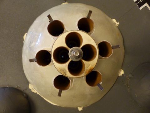

Das Haunebu hat weitere sechs Motorhalterungen bekommen. War ja - wie sich auf dem RJD zeigte - etwas untermotorisiert. Außerdem ist der Brushless Motor rausgeflogen. Das spart zusammen mit dem Brushless Motor-Regler, dem Einsatz eines kleineren Lipos und Weglassen von jetzt überflüssiger Elektronik mehr als 150 g. Darüber hinaus lässt sich an der Stelle, wo früher der Motor saß, die Elektronik besser unterbringen und das Teil besser austrimmen. Die Elektronik besteht nur noch aus 7,4 V Lipo, dem Altimax, dem LED-Controller und einem Spannungsregler von 7,4 V auf 5 V:
War wieder mit etwas Laubsägearbeit verbunden ...

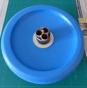

Beitrag 7642840 , Haunebu II Lite [Alter Beitrag06. Juni 2018 um 18:28]

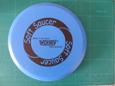

Ich habe mir den Ratschlag von Michael (bully) zu Herzen genommen und baue noch ein "Haunebu II Lite".
Dazu konnte ich im Internet eine Frisbee-Scheibe aus Schaumgummi finden. Die wiegt nur 40 g, die Standard-Frisbee-Scheibe wiegt dagegen 175 g.

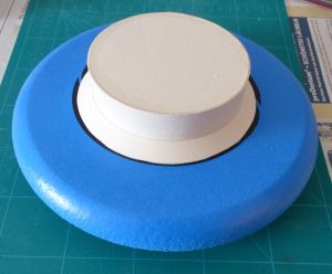

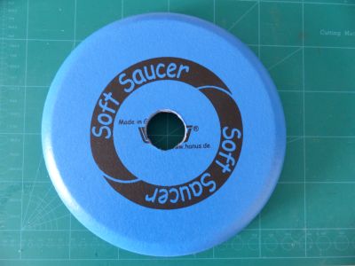

Das Schaumgummi ist mit einer dünnen Kunststofffolie überzogen. Mit dem Cutter wurde in der Mitte ein Loch ausgeschnitten so, dass das Motorrohr stramm eingeschoben werden kann.
Da Lasten auf Klebungen auf die Kunststoffolie mit Vorsicht zu genießen sind, habe ich oben auf die Scheibe eine runde Schachtel geklebt, in die das Motorrohr von unten eingeschoben wird. Auf das Motorrohr wurde dann von unten eine Scheibe geklebt, so dass dazwischen das Schaumgummi liegt und die Last gut verteilt wird.
Im Augenblick wiegt das 84 g.
Wenn dann die bestellten Styroporkugeln eintreffen, geht es weiter.
Geändert von AchimO am 06. Juni 2018 um 18:31
Beiträge: 1640
Beitrag 7642842 , Haunebu II Lite [Alter Beitrag06. Juni 2018 um 18:39]

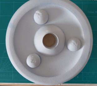

So sieht es von unten aus:

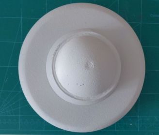

Nach Aufkleben der Styropor-Halbschalen und Grundieren sieht es jetzt so aus:
Ich habe die großen Halbschalen und die Klebestellen mit reichlich Holzleim bestrichen. Bei den kleinen Halbschalen hatte ich den Holzleim mit etwas Wasser verdünnt, damit es sich besser streichen ließ. Aber da ist es passiert:
Während die großen Halbschalen lediglich noch kleine Löchlein aufweisen, ist bei den kleinen auf der Unterseite die Grundierung mit dem Styropor in Kontakt gekommen und hat es angelöst! Das erfordert also noch etwas "Nacharbeit".

Beitrag 7642911 [Alter Beitrag17. Juni 2018 um 14:56]
Hallo Achim,
die Verklebungen mit Holzlein ist so eine Sache für sich denn es hält in diesem Fall nicht viel aus. Ich nehme meistens für Verklebungen mit Schaumstoff oder Styropor einen EPP Kleber Kleber, hält bombenfest.
BEVOR dann die Grundierung kommt wird erst alles gespachtelt, wie Löcher und/oder unebene Stellen, sowie teilweise mehrmals verschliffen.
Aber weiterhin viel Erfolg mit deinem Projekt und halte uns/mich auf dem Laufenden.
