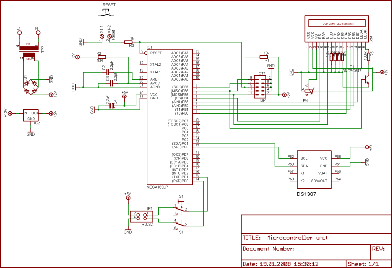

Beitrag 6718911
Achso, ja das habe ich quasi gemacht. Für RS232 werde ich aber die nur die Pins herrausführen. Dann kann ich die Portpins weiter verwenden, und bei Bedarf auf die Schnittstelle umschalten. Ich werde dann im Stecker oder so das IC unterbringen, so brauche ich für andere Projekte nur das Kabel an die Pins klemmen. ich brauche ja nur TxD und Rxd sowie +5V und Masse.
Nur beim LCD habe ich die Widerstände(Pin 7-14 und 16) noch nicht drin, wie beim Kursboard. Die müssen zwingend an jedes LCD? Mfg Fabian |
Beitrag 6718918
Also soweit bin ich im Moment, beim LCD fehlen wie gesagt noch Widerstände, und da ists auch ein wenig unübersichtlich. Die RTC ist auch noch nicht fertig angeschloßen. Hier mal als Bild:
Und als EAGLE-file: MfG Fabian |
Beitrag 6770905
Das Projekt ist nicht tot, kam nur in letzter Zeit nicht dazu. Grad drängt meine Arbeitkollegin wieder, deswegen bin ich grad an dem Kostenvoranschlag. Abgesehen von Schaltern und den Ausgangtreiber mit Relais usw. fehlt eurer Meinung nach was im Schaltplan.
I2C-Uhr LCD µC RS232 Trafo Gleichrichter Diverse Kondensatoren und Widerstände hab ich soweit kalkuliert, aber ich bin mir im Moment nicht sicher ob ich was gravirendes vergessen habe. MfG Fabian Geändert von FabianH am 23. April 2008 um 18:20 |
