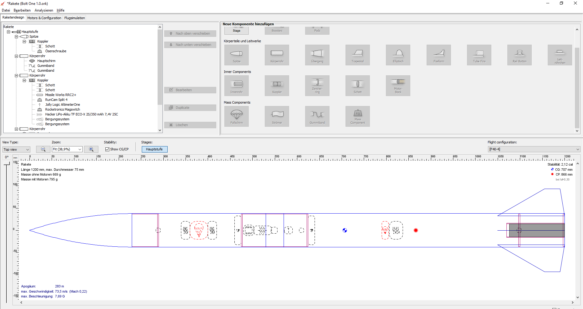

Beitrag 7655600 [Alter Beitrag13. Mai 2023 um 17:19]
[Melden] Profil von Thomas FD anzeigen    Thomas FD eine private Nachricht schicken   Thomas FD besitzt keine Homepage    Mehr Beiträge von Thomas FD finden
Die Planung mit der Open Rocket Software ist soweit fertig gestellt.
Ich habe es jetzt so geplant, wie aktuell mein Wissensstand ist. Falls euch Fehler auffallen oder ihr Tipps für mich habt, wäre ich sehr dankbar über euer Feedback. Ich werde heute Abend noch etwas mehr ins Detail gehen.
Schon mal vielen Dank im Voraus.
