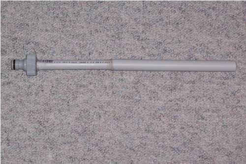

Hallo wolke,
Im Baumarkt gibt es "Elektrorohr", das ist so ein runder Kabelkanal. Gibt's mit 16mm Durchmesser, ich hatte auch mal welches mit 12mm durchmesser, gibt's aber nciht mehr. Die Teile halten mindestens 8bar aus (ohne Gewähr). Ich hatte die "Sojus"-Rakete aus Elektrohrohr und viel Heißkleber gebaut. Der Druckkörper sah so aus:. Viel Erfolg, Gruss bastler Geändert von bastler am 09. Januar 2007 um 21:43 |

Beitrag 111383
Hi bastler!
16mm hmmmm... das würde ja sogar in den Gardena passen, wenn ich ihn etwas aufbohre Aber was soll ich mit gardena?? den brauch ich dann ja gar nicht! Was meint ihr, ist besser für eine 2. Stufe; kleine Düse oder eher große Düse? Die Konstruktion ist in sofern auch genial, da das Rohr als Launchtube dient und damit die 2. Stufe nochmal beschleunigt und die 1. Stufe abbremst (weniger Höhe für die 1. Stufe). viele Grüße, wolke Je mehr Käse, desto mehr Löcher. Je mehr Löcher, desto weniger Käse. Also: Je mehr Käse, desto weniger Käse. |
