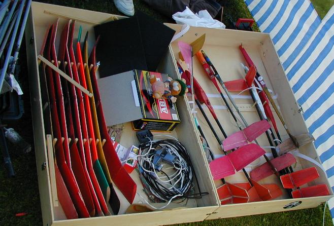

Original geschrieben von eha
"Und was das Wichtigste ist:
Ich habe länger Spaß am Flug, da ein Gleiter doch ein schönes Stück länger in der Luft ist als ein ballistisches Raketenmodell "
ein Kiste voneha

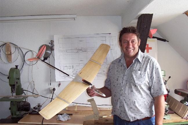

An.....
Colibri umbau von Otto.
Ein Simprop Segler wird zum Raketengleiter

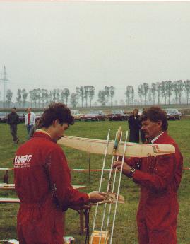

Ein Modell von Franz Weißgerber ca.130g
Bild von Tom geklaut.big grin wink

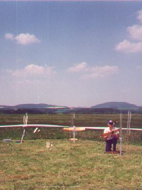

RC.Raketengleiter
der Kaltegorie S8........
V. Hadac
Über diese neue, attraktive Kategorie, die RC- Raketengleiter.
Der erste Platz auf der letzt jährigen WM in Kiew macht aber nun einen zweiten Artikel vielleicht doch
sinnvoll: Zwar werden die Raketengleiter S8... nie eine Modellflugsparte für die breite Masse sein, doch auchein "normaler"
RC- Motor- oder Segelflieger interessiert sich für mehr als nur die eigene Klasse .
Über die Voraussetzungen, die an ein solches Modell gestellt werden, wurde ausführlich in der schon erwähnten ...........
..................-1-...........................

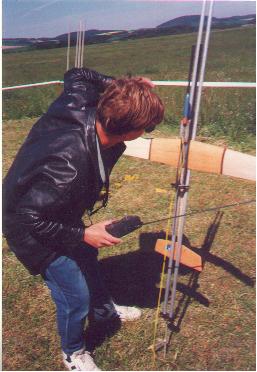

Der Peter F.aus dem Krater..
.....Der Flügel hat das Profil RG 14A-1,4/7.0 und einen Kein aus sehr leichtem Styropor. Bei dessen Schneiden wird bereits das Negativ (Flügelschränkung) von 2 mm berücksichtigt. Die Beplankung besteht aus 0,7 Furnier, das auf 0,4-0,5 mm heruntergeschliffen wird. Die Endleiste ist mit ..
