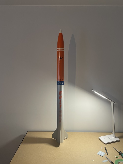

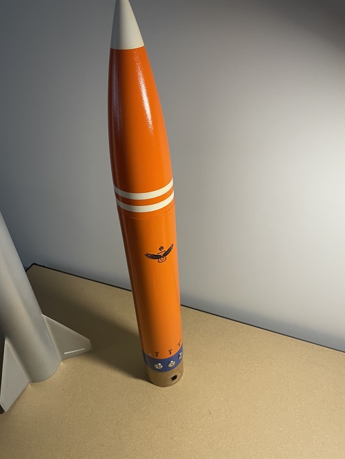

Schick geworden.
Thomas FD
Registriert seit: Mai 2023
Wohnort: Fulda
Beiträge: 121
Zitat: Original geschrieben von McTschegsn
Schick geworden.
Vielen Dank dir!!
Schöne Grüße
Thomas FD
Wohnort: Fulda
Beiträge: 121
Schöne Grüße
Schmidti
Registriert seit: Mär 2024
Beiträge: 22
Wow, beeindruckendes Finish! Das wird ja ein richtiges Designobjekt.

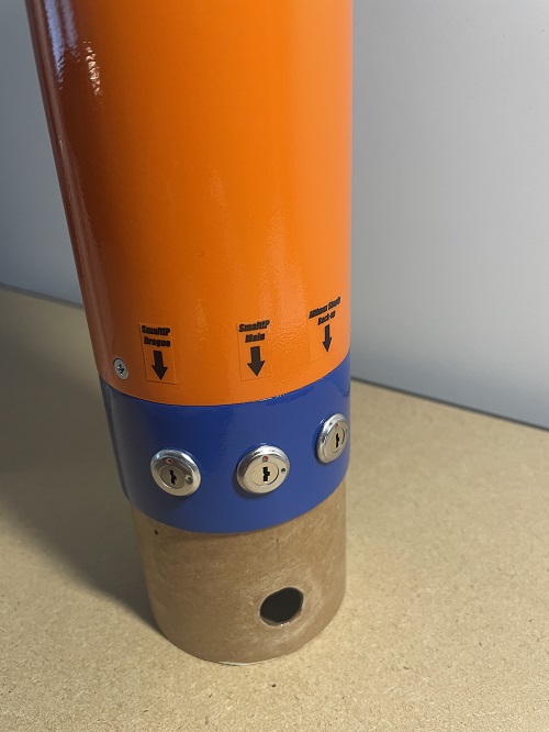

Kurze Frage zum Thema Vent Holes. Laut dem Handbuch des SmaltiP wird empfohlen 3 Lüftungslöcher im Durchmesser von 2 bis 3 mm anzubringen. Laut dem Handbuch des Simply, 3 Lüftungslöcher von ca. 1,5mm. Wie geht man am besten vor, um da keinen Fehler zumachen? Wenn ich 3 Lüftungslöcher im Durchmesser von 2 mm anbringe, müsste ich doch auf der sicheren Seite sein oder? Wie sollten die Löcher im Idealfall verteil werden (horizontal)? Z.B. im gleichen Abstand (120 Grad)oder auf der Seite wo die Altimeter angebracht sind? Alle 3 Löcher werden im (Vent Band, Switch Band) bei mir in Blau angebracht oder ggf. auch vertikal?
Würde mich sehr freuen wenn mir da jemand helfen kann, da ich mir etwas unsicher bin. Vielen Dank im Voraus.
Schöne Grüße
Registriert seit: Mär 2010
Wohnort: Gießen
Beiträge: 835
Hallo Thomas, 3 Lüftungslöcher, mit 2mm Durchmesser, horizontal auf den Umfang (120 Grad) verteilt, sollte gut funktionieren. Übrigens: tolles Modell  Viele Grüße Dennis
