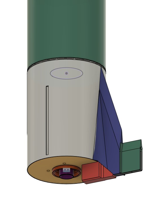

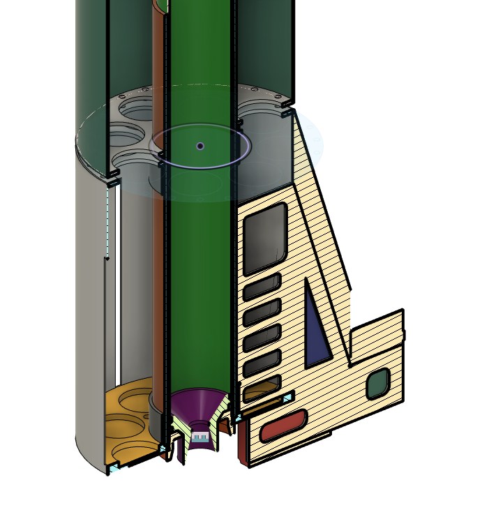

Jetzt habe ich angefangen die Rakete selbst zu entwerfen und habe dazu Fusion360 genommen, sie wird komplett in 3D konstruiert. Der Körper wird aus dünnem GFK-Rohr gemacht, selbst gewickelt, die Fins werden teils gedruckt, und sind innen aus Sperrholz, was die Kräfte bei der Landung aufnehmen soll.
Hier schon einmal einen Blick ins Innere der Flossensektion, wo ich nur ein Fin angelegt habe damit es übersichtlich bleibt:

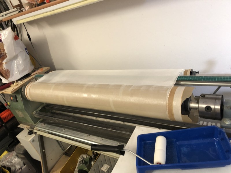

Ein Rohr wurde laminiert, 4 Schichten 160g-Gewebe auf einen 153mm Kern.
Gewickelt wurde auf meiner Wickelbank, eine umgebaute Drechselbank mit CNC-Steuerung, damit kann ich wickeln, fräsen, schleifen usw. Sehr praktisch.

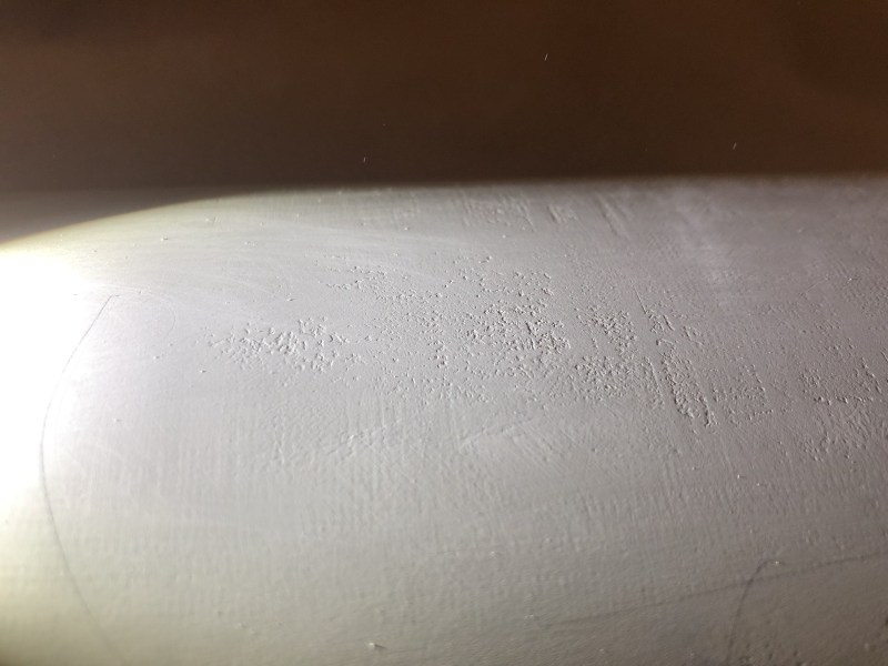

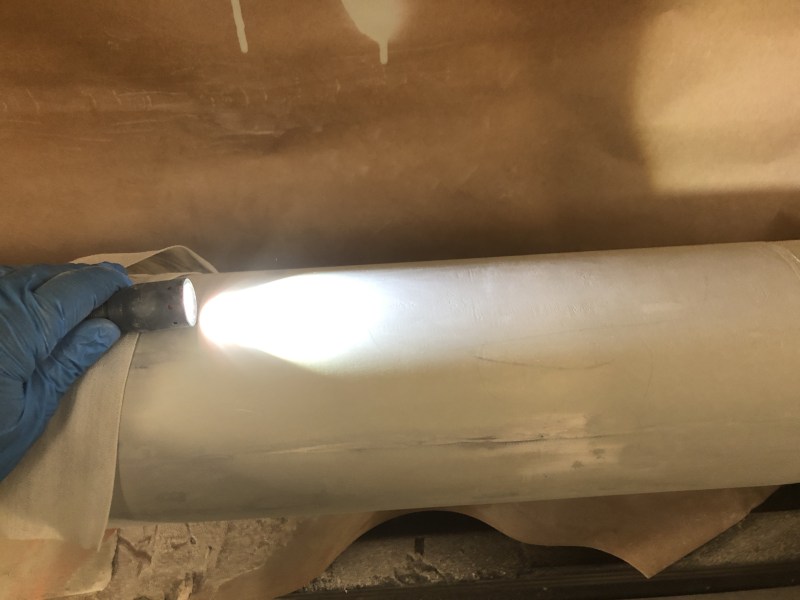

Nach dem laminieren kam dann Porenwischfüller drauf, Polyesterspachtel und Spritzspachtel, das Ganze 2x bis alles glatt war.

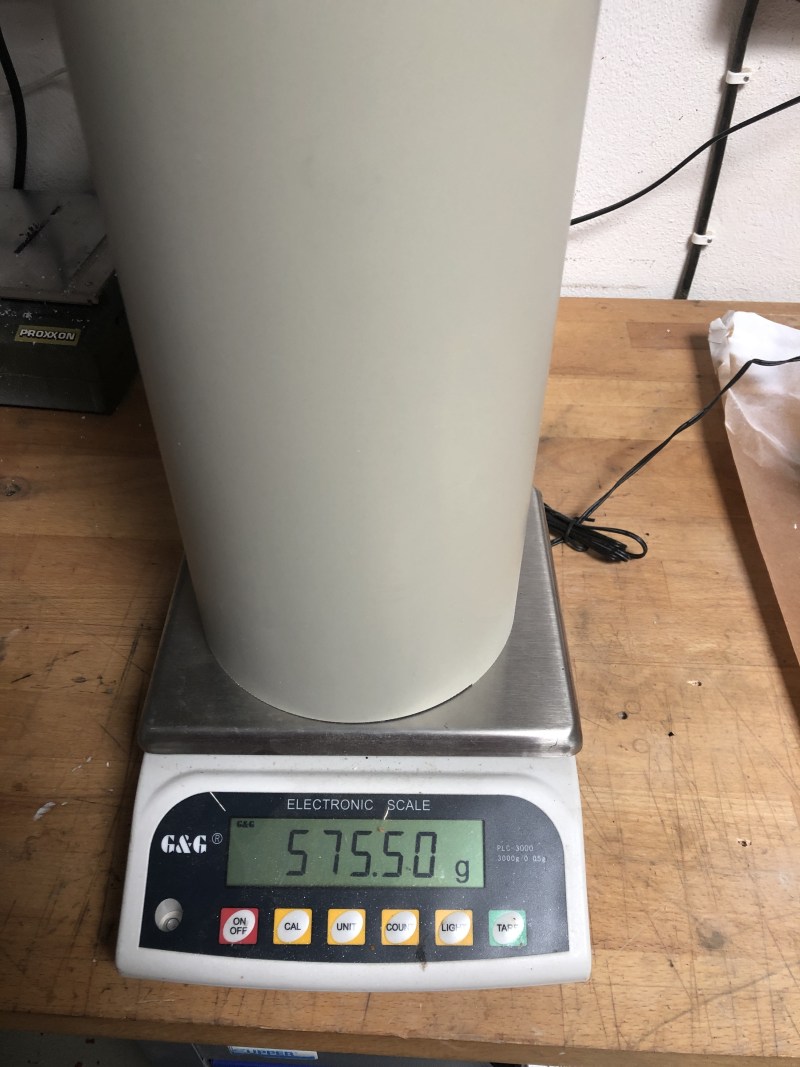

Da ich das Rohr wirklich aalglatt haben wollte habe ich dann mit Taschenlampe und Lichtschein über die Schatten die letzten Unreinheiten gesucht, man findet da gigantische Krater die man sonst nicht so einfach sieht. Nach einer Stunde Schleifen waren die letzten Poren dann auch weg, eine letzte Schicht Spritzspachtel und fertig war das Rohr. 575 gramm bei 94 cm Länge sind so schlecht nicht.

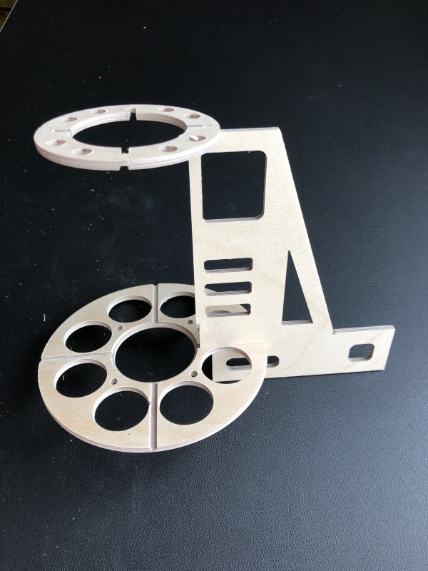

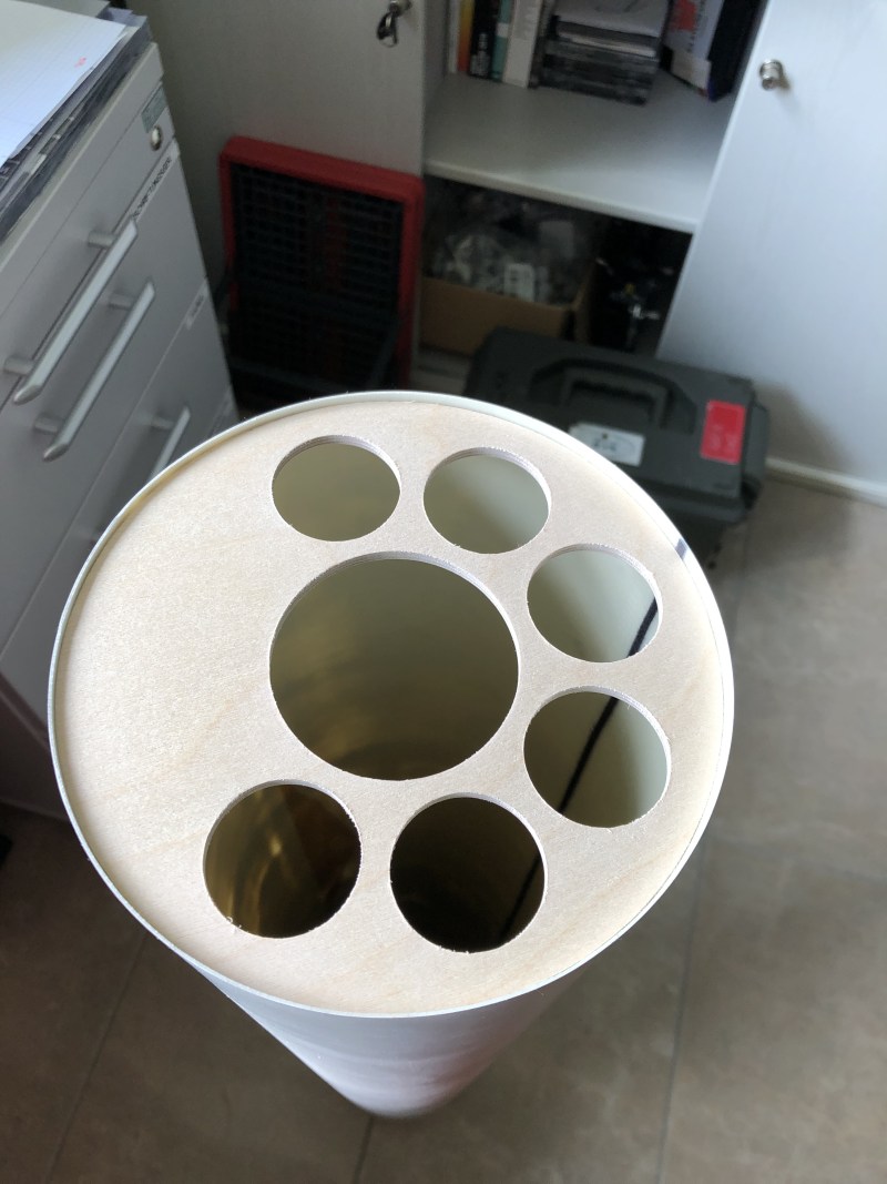

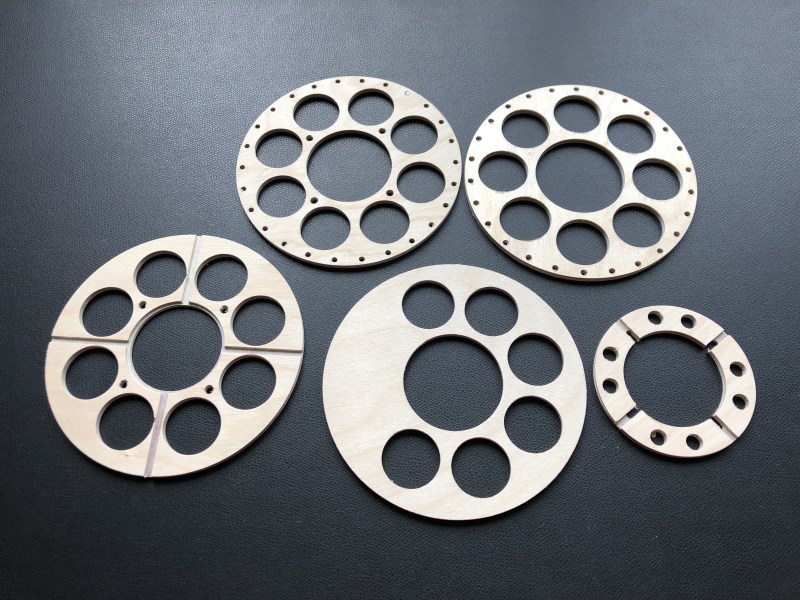

Gestern kam neues Sperrholz an, da habe ich dann gleich mal ein paar Spanten gefräst.
Passen saugend :-)

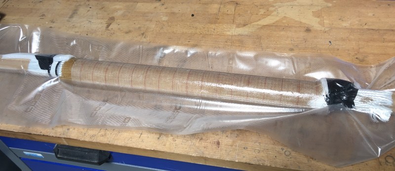

Das Motorrohr ist ein 54m PML-Rohr, das wurde noch mit 370g-Gewebeschlauch verstärkt und vakuumiert.

Dann noch schnell testweise mal einen der Flossenhalterungen gefräst und eingepasst:
@ Louis, mal ne dumme Frage, wozu soll das notwendig sein ?
Beitrag 7647451 [Alter Beitrag20. Juni 2020 um 19:59]

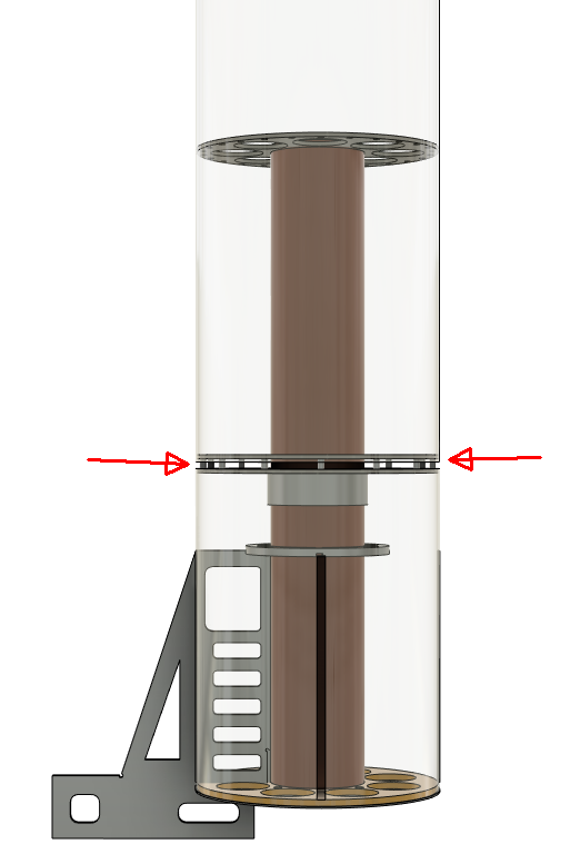

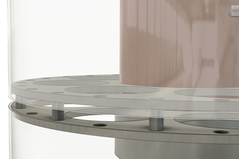

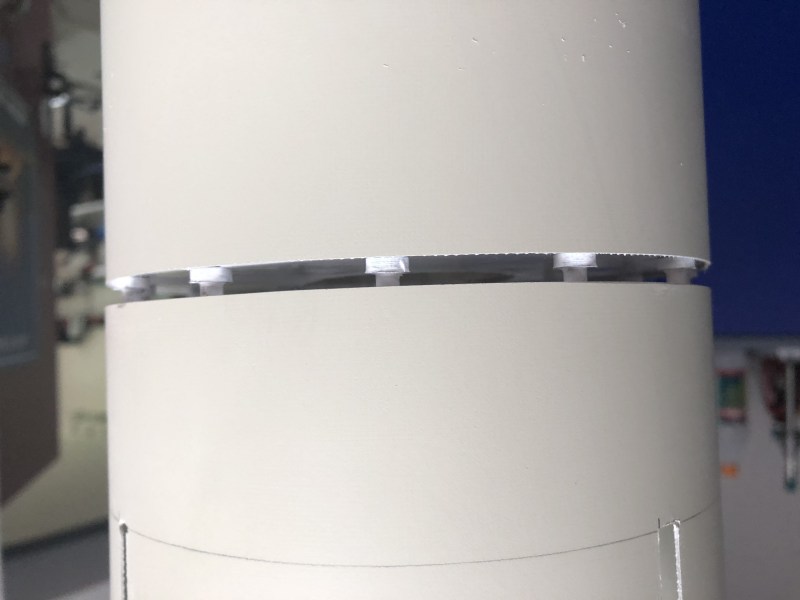

Das Motorrohr spielt eine tragende Rolle. Das Heck besteht aus 2 Teilen, mit einer Fuge von 4 mm dazwischen. Das heisst, das GFK-Körperrohr ist da unterbrochen:
Das Motorrohr dient der Verbindung beider Teile des Hecks. Ich hätte das auch über die Spanten machen können, aber dann hätte ich die dicker machen müssen. So ist es einfacher.
Beitrag 7647452 [Alter Beitrag20. Juni 2020 um 20:04]
Die Trennstelle wird nachher noch mit 4mm Holzstiften verbunden damit alles stabil wird.

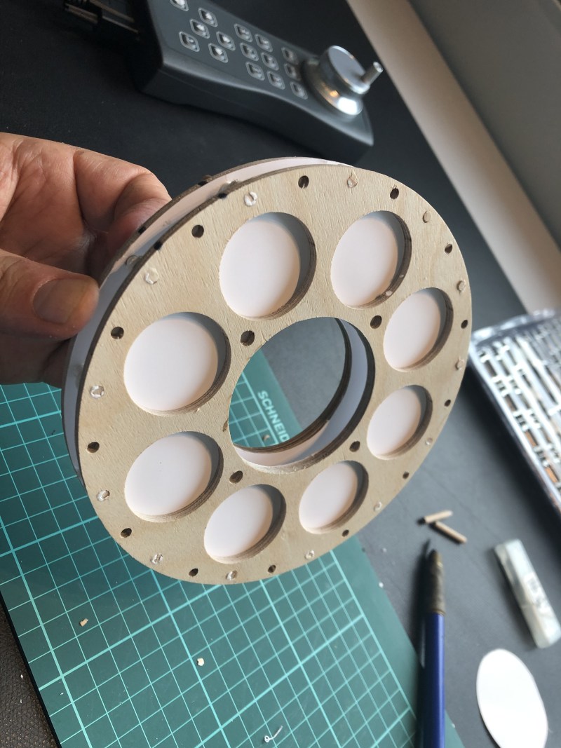

Beitrag 7647585 [Alter Beitrag27. Juli 2020 um 18:06]

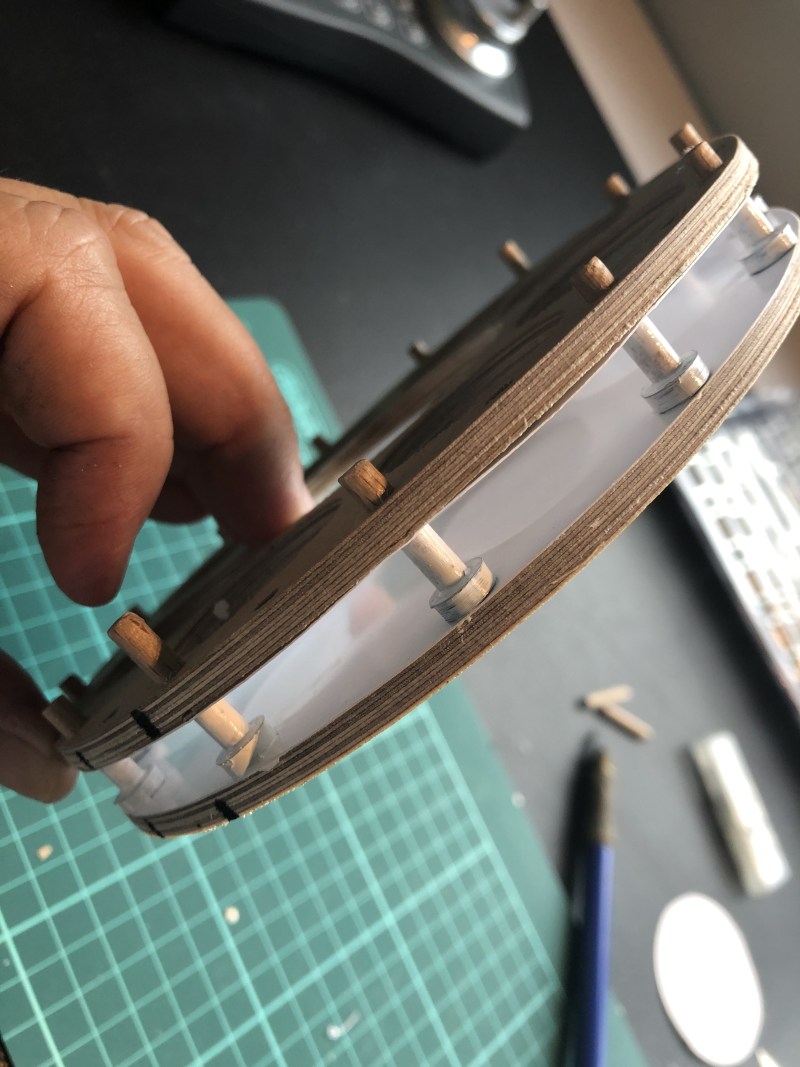

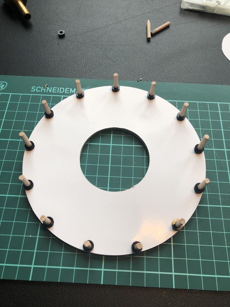

ich konnte mal wieder an der Redstone basteln, heute war die Trennstelle dran.
Dazu wurden zwei Spanten erst mal mit weißer Pappe beklebt um die Öffnungen zu schließen.
Dann 13x 4mm Holzstifte reingekloppt, kleine gedruckte Scheibchen drauf und der Zweite Spant drauf.
Das ganze dann grob angepinselt damit es innen schon mal alles weiß ist, wird dann bei der Lackierung noch so wie es werden soll.

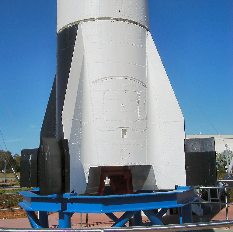

So sieht es beim Original aus:
