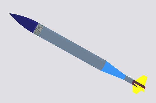

Die Klasse S1D ist eine gute Einstiegsmöglichkeit in den Modellsport. Die D-Motoren von WECO sind wieder erhältlich und von recht ordentlicher Qualität. Das Ganze ist T1 und somit ohne Bürokratie für jeden fliegbar. Man kann nach belieben vor dem Wettbewerb testen und optimieren.
Die Abmessungen für ein S1D-Modell sind:
Länge 800 mm und Ø 60 mm über mind. 50% der Gesamtlänge.
Das Modell könnte z.B. so aussehen:
Benötigt wird ein SALT3 (am besten Tiny oder Micro).

Beitrag 90005 [Alter Beitrag22. November 2005 um 21:04]
[Melden] Profil von martin H. anzeigen    martin H. eine private Nachricht schicken   martin H. besitzt keine Homepage    Mehr Beiträge von martin H. finden
hi
hier mein Prob.:
wer keinen salt hat kann sowiso nein stimmen oder was?
freundlichen Grüssen Martin

Beitrag 90009 [Alter Beitrag22. November 2005 um 21:50]
der Salt ist sehr klein und kann über eine kleine Stifleiste an die Rakete angeschlossen werden. Somit wäre ein Raketenbau ohne Salt recht einfach und man kann dann vor Ort einen einbauen.
Das ganze sieht mit 18g sehr realistisch aus.
Nur, wer keinen Salt hat, muss beim Üben etwas anderes für die Bergung nutzen.

Beitrag 90017 [Alter Beitrag22. November 2005 um 22:04]
fg ,
ich kann dann den D7-0 nehmen und bin so etwas leichter.
Ist bei der Klasse wirklich was zu holen mit D7-3? Ich würde mir eher was aus anderen Motoren zusammen clustern, was evtl. einen Vorteil bringt. Das geht aber nur mit T2. Also hat der T1ler wieder einen Nachteil. Daher würde ich diese Klasse nur in T1 Berreich machen.
Ansonsten finde ich die Größe der Rakete schön. Ist zwar nicht viel kleiner als S1F, aber solche Bauteile kann man noch mit geringen Aufwand selber machen. Das ist mit unter ein Paunkt warum Wettbewerbe so selten genutzt werden. Es ist zu aufwendig.
Hatte das mal erlebt bei Freiflug. Da war gerade der Sprung von Holz nach CFK als ich anfing. Ich habe es sein gelassen. War zu teuer und kompliziert.
Daher würde ich folgendes ganz toll finden:
S1D nur T1 kein Faserverbund.
Das macht die Sache für die Masse fair und somit interessant.

Beitrag 90024 [Alter Beitrag22. November 2005 um 22:33]
Nein, der Austoss ansich mit dem Salt ist nicht T2. Pyrowatte kannst du in jedem guten Zauberladen kaufen, oder auch bei vielen anderen Effekt-Shops. anonsten mal die Linkliste durchsuchen.
Den Asustoß eines D7-3 würde ich nicht empfehlen, da er unter umständen schon vor dem Gipfelpunkt komt, und somit die Max. Flughöhe veringert wird.
MfG Fabian
