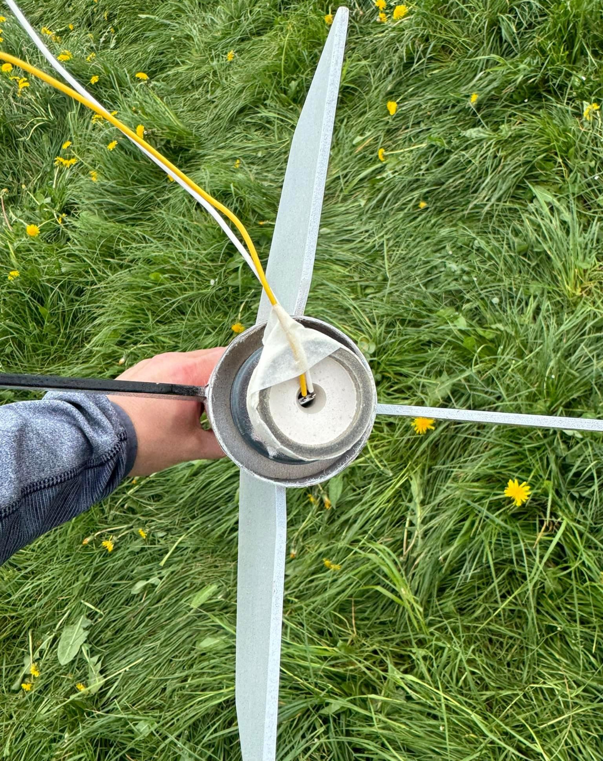

Moin, hat hier jemand Erfahrung mit 2-stufigen Raketen? Würde planen sowas evtl. mit nem F Motor als Upper Stage und nem H motor als Stage 1 zu machen. Das wäre dann auch nur auf einem Flugtag mit einem T2-Schein-Besitzer flugfähig. Kann mir jemand Posts/Erfahrung verlinken oder mir sagen, dass ichs garnicht erst probieren soll xD?

Für mehrstufige Raketen würde ich sagen: Hoch fliegen ist leicht, wiederfinden ist schwer.
Die Oberstufe sollte daher einen Tracker haben.
Was für einen F-Motor stellst du dir vor:
- Aerotech: Problem: dass der eine Weile bis zum Durchzünden braucht; da ist di Rakete womöglich schon gekippt und auf dem Weg nach unten ->Gefahr!
Elektronische Zündung wäre also wichtig. Aber warum willst du gleich so hoch hinaus und nicht erst Erfahrung mit einfacheren Raketen sammeln?

Plan ist das erst in einiger Zeit zu machen, geplant hätt ich tatsächlich nen Aerotech Motor mit ca. 75Ns Impuls. Die Oberstufe würde einmal seperat fliegen, um den dual-Deploy und die Interstage zu testen+die elektronische Zündung. Gute Info, das mit den AT Motoren, aber leider weiss ich nicht wo ich sonst legal 20g+ Motoren herbekommen soll.

Wenn die TSP-Motoren ausreichend zuverlässig sind, wäre das eine Option.
Vorteil: Es sind Schwarzpulvermotoren, zünden daher wesentlich schneller.

Es sind sehr zündfreudige Comositmororen… in P1 zugelassen 🤓 aber der F35 hat ca 43g NEM von daher Aufstiegsgenehmigung erforderlich…

Gehen mit nem E -Zünder ohne Beiladung problemlos an… eigentlich ideal für solche Projekte!
