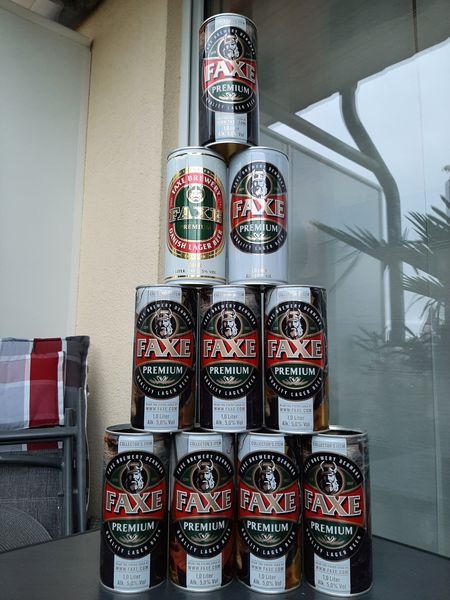

Was kommt dabei raus, wenn man mit ein paar Kumpels am Wochenende, kurz vorm Flugtag ein paar Bier trinkt
und anschießend dann noch mal in den Bastelkeller geht.....roll eyes (sarcastic)

Als erstes wurden 10 Stück FAXE Bierdosen mit Freunden an einem gemütlichen Abend leergetrunken....

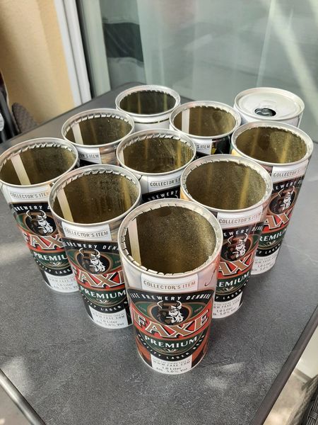

Am nächsten Tag wurde der obere und untere Deckel der FAXE Bierdosen mit einem Kreisschneider für Elektro
Schalterdosen heraus geschnitten.

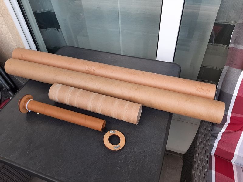

Dann in der großen "Wühlkiste" im Keller ein paar passende 80mm Papprohre (Folienrohre) heraus gesucht...

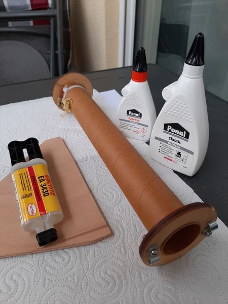

Eine einfache, leichte 38mm Motorhalterung zusammen geharzt...

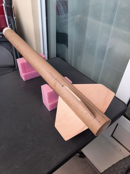

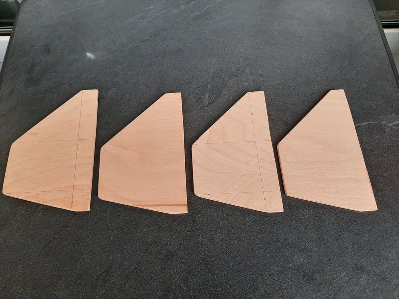

4 Flossen aus 6mm Buchensperrholz auf der Hobby Kreissäge zugeschnitten...
Beitrag 7650079 [Alter Beitrag23. August 2021 um 00:05]

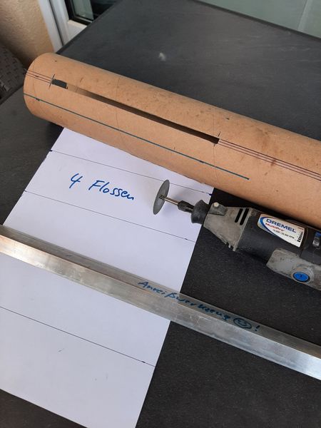

Die Flossenlage(4 Stück) auf dem unteren Körperrohr anzeichnet und mit dem Dremel ausgeschnitten...
Beitrag 7650080 [Alter Beitrag23. August 2021 um 00:07]

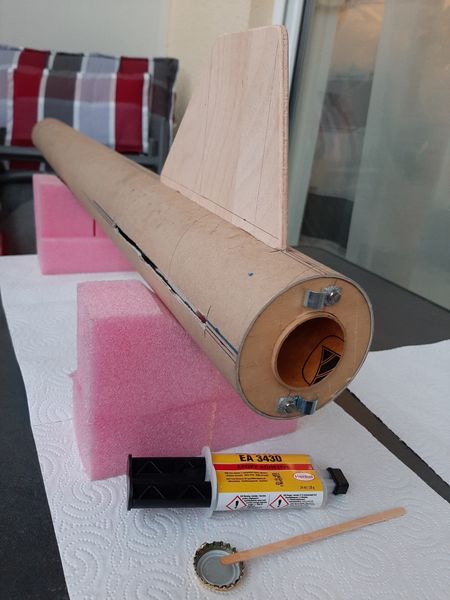

anschließend zur Probe einfach mal zusammen gesteckt...
Beitrag 7650081 [Alter Beitrag23. August 2021 um 00:09]

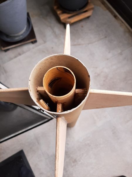

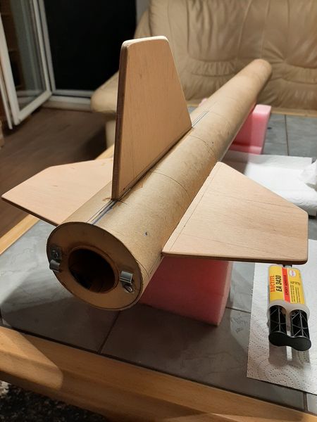

Dann die Flossen fest eingeharzt...
Geändert von Andreas B. am 23. August 2021 um 00:09
Beitrag 7650083 [Alter Beitrag23. August 2021 um 00:10]
alle 4 Flossen fest...
Beitrag 7650084 [Alter Beitrag23. August 2021 um 00:12]
Innenansicht...
